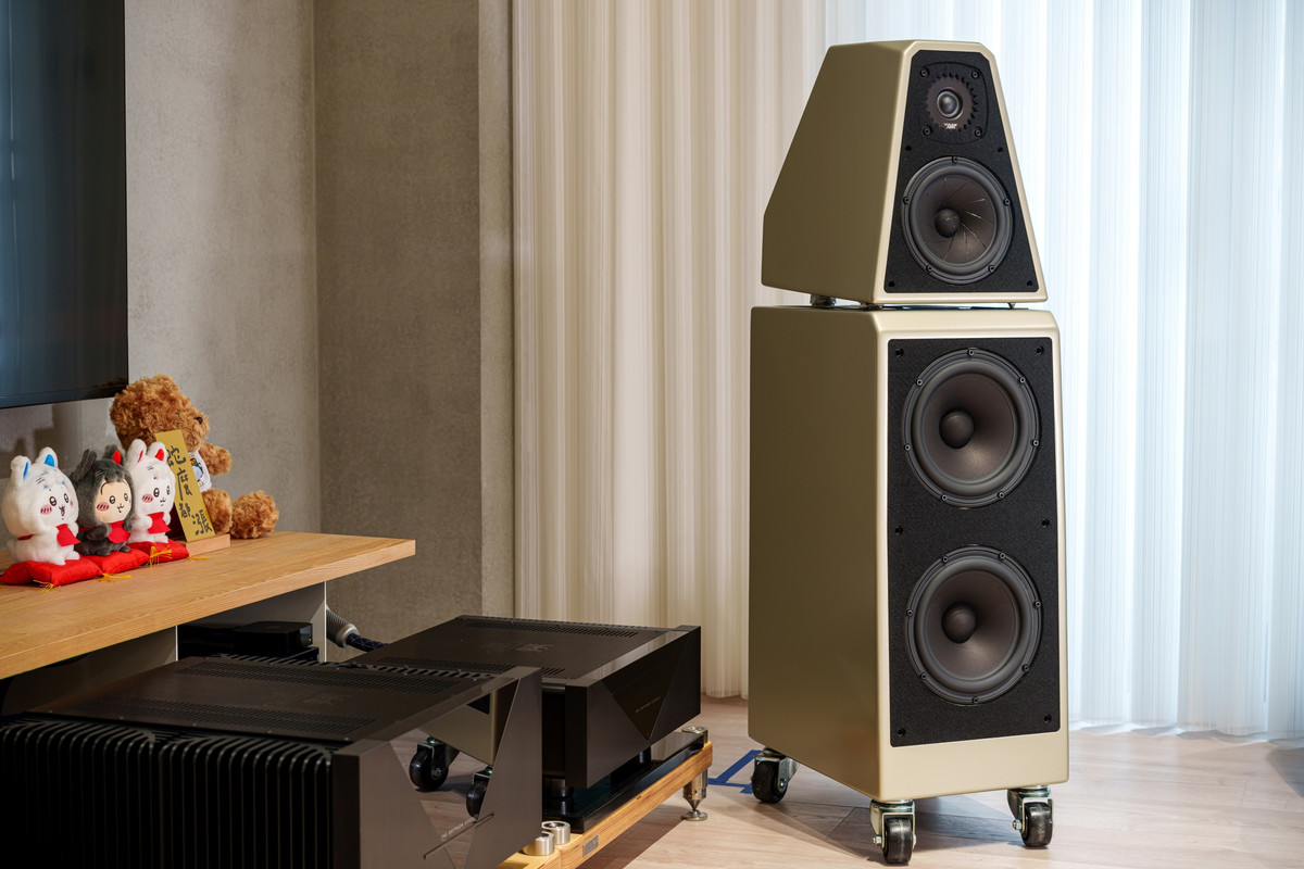

繼承了一周目的裝備,這一次換上了新角色Wilson Audio The WATT/Puppy,重新踏上
Hi-fi旅途
https://i.postimg.cc/zvwp1YjP/batch-ROA05633.jpg

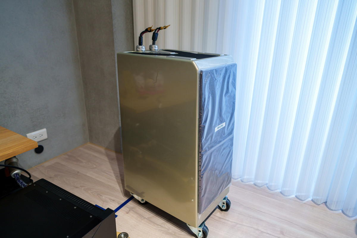

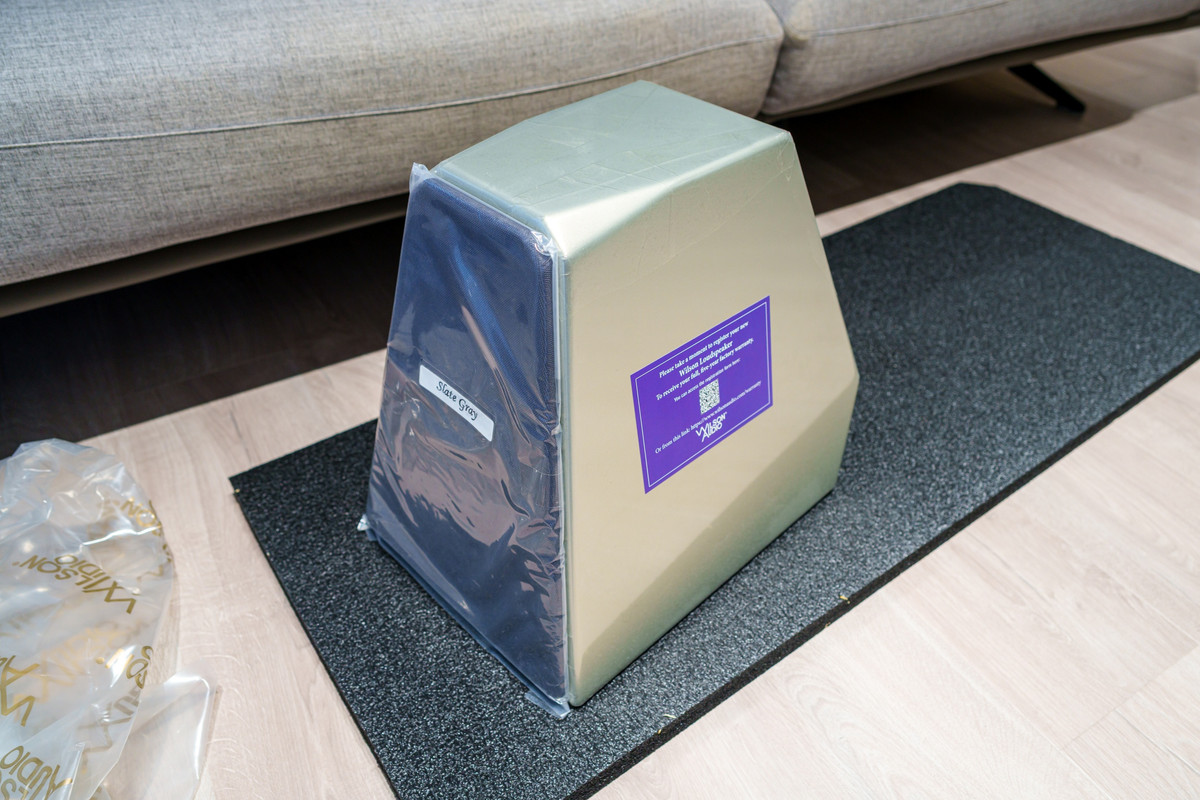

運送過程中,雖然一支喇叭使用一個木箱,但裡面頭和身體是分開裝的
整個安裝過程中最最最困難的部分,不是調整設定,而是撕掉喇叭上面的保護膠膜
第一次看到喇叭出廠有全機包膜的,確實用心XD
另外重型喇叭大部分也都會先配輪子給你,給你定位完畢之後再換成正常的角錐

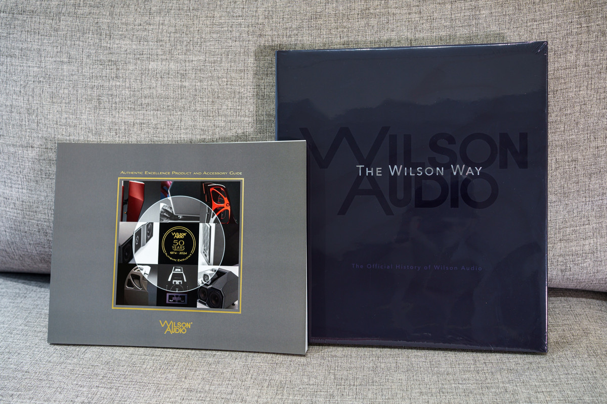

精美的產品目錄,還有一本介紹喇叭設計細節和理念的The Wilson Way
https://i.postimg.cc/VNTKqRv4/batch-ROA05627.jpg

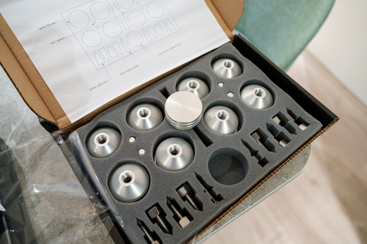

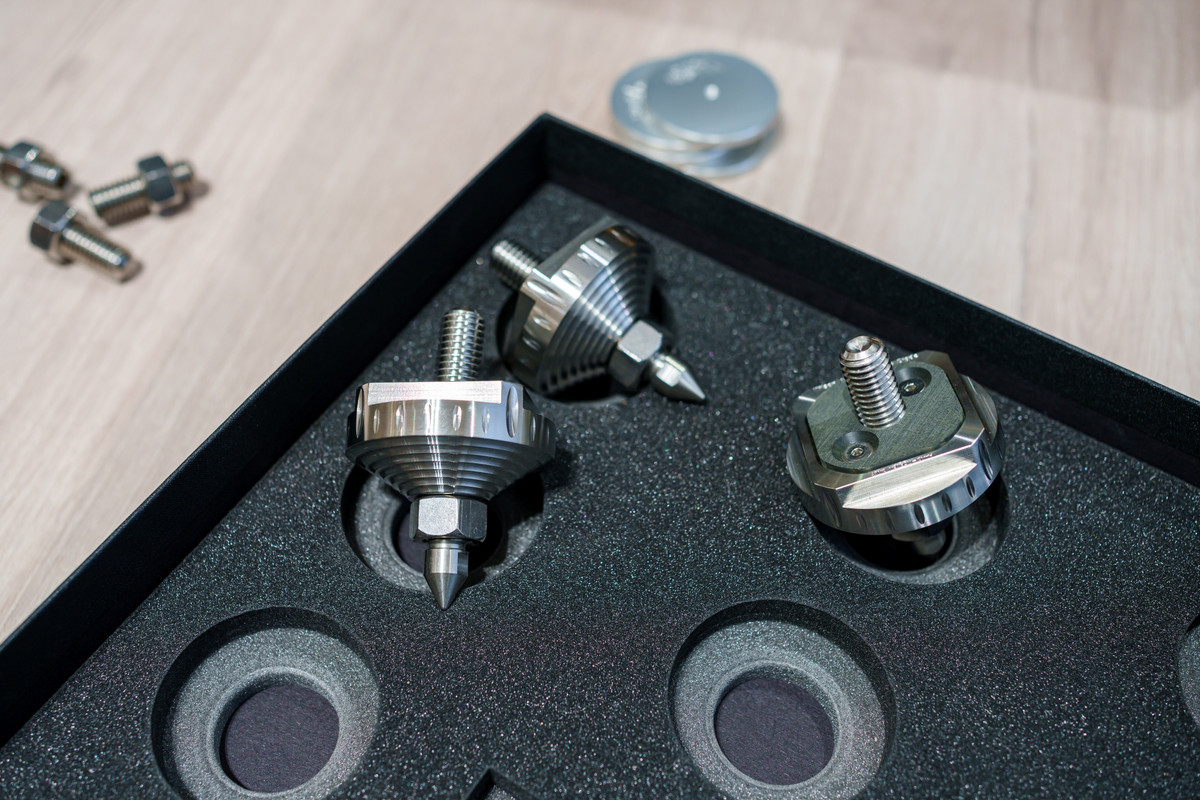

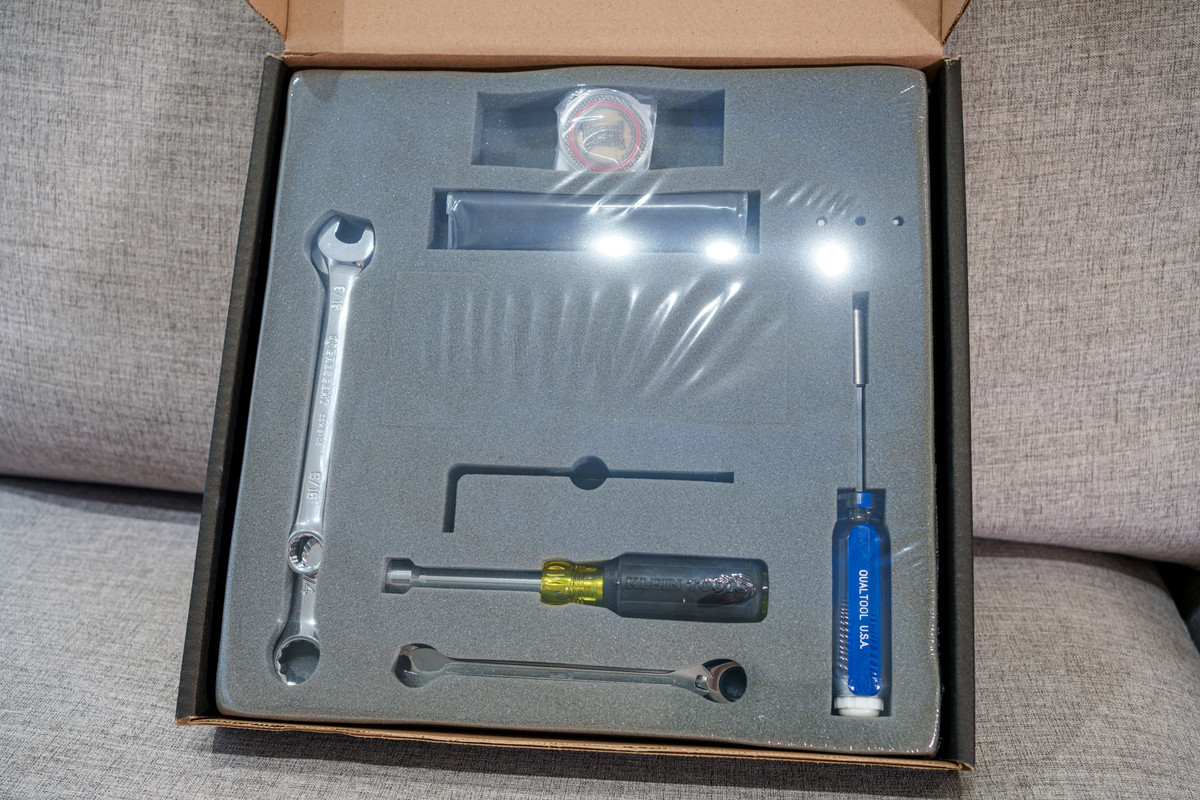

配件的部分有工具組方便你自己調整喇叭,另外就是原廠配的角錐和錐墊
特別註明一下,The WATT/Puppy原配的是普通的版本,只有Sasha V以上的型號是給升級
版的Acoustic Diode
額外購買2025價格3400美金,每次想到這點就覺得當初是否直接上Sasha V
乾,不過最大的問題還是空間阿…
https://i.postimg.cc/C1qmmqf0/batch-ROA05629.jpg
https://i.postimg.cc/YqfD5YDq/batch-ROA05611.jpg

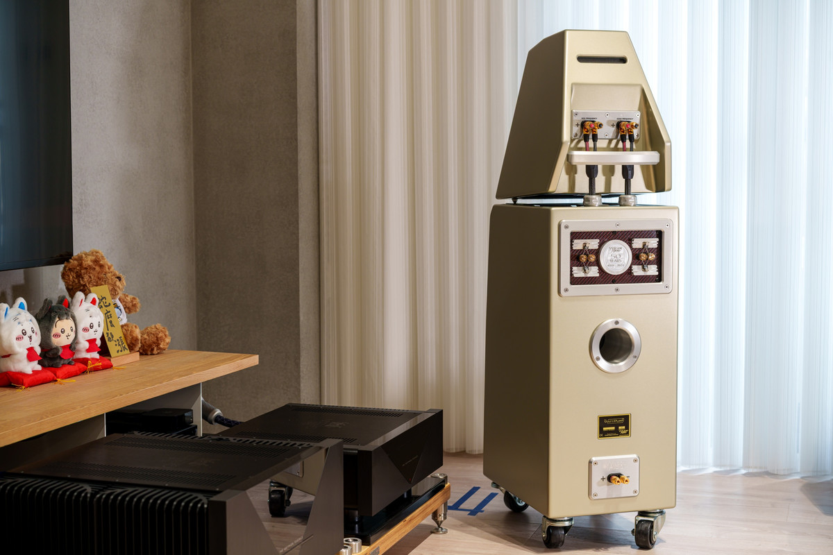

要我說The W/P最漂亮的角度,肯定是側面吧!
https://i.postimg.cc/7YxnTcXw/batch-ROA05663.jpg

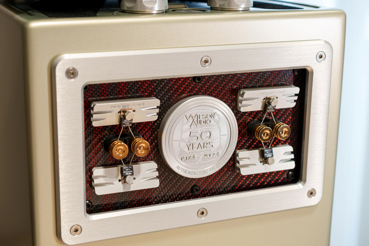

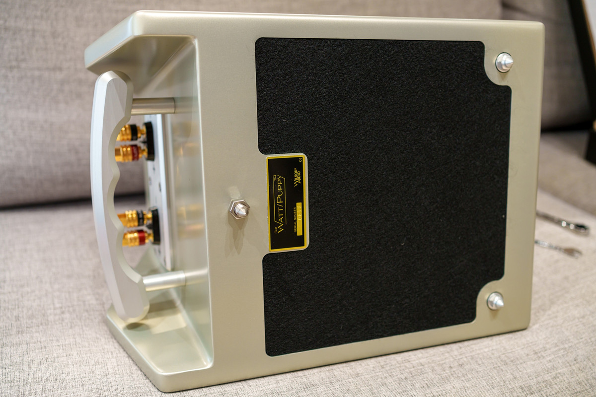

背面的部分驗明正身為50周年紀念款
雖說這款只有在2024年訂購才有特殊的紀念徽章,但實際上也沒看過沒有徽章的版本就是
另外這款電阻沒有保護蓋,以台灣潮濕的天氣來說感覺還是毛毛的
希望之後可以加購
https://i.postimg.cc/Y0B8VC1W/batch-ROA05635.jpg

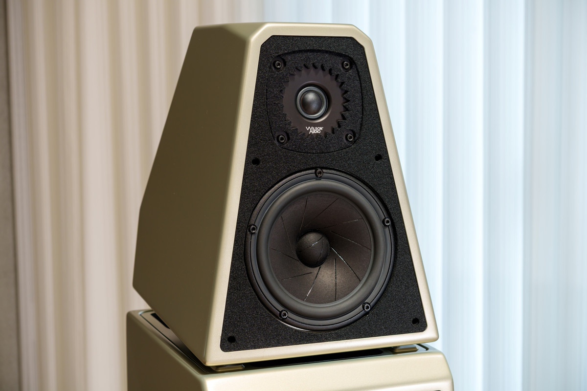

WATT的部分:
高音採用Wilson Audio 自家開發1吋 CSC 絲質軟半球 高音單體,特色為碳纖維腔室和3D
列印方式製作
中音則是7吋 AlNiCo QuadraMag 中音單體
旁邊貼滿Wilson特殊的防繞射墊 (應該就是羊毛氈吧)
https://i.postimg.cc/85MmhgqP/batch-ROA05647.jpg

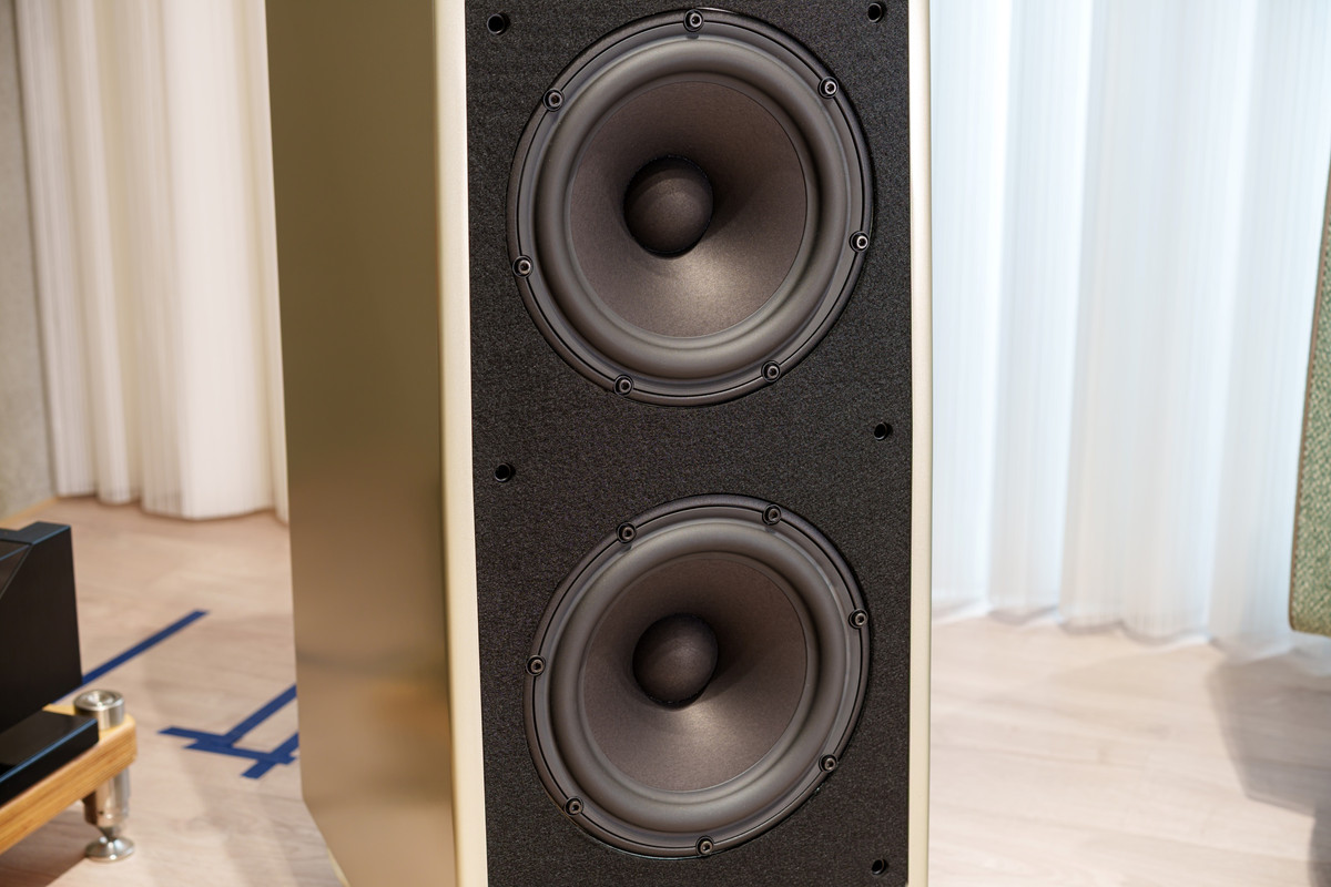

Puppy的部分:
使用雙8吋 複合纖維材料 低音單體
The W/P在單體的使用上,和上一級的Sasha V一模一樣
最大的差別還是在於箱體的大小、設計和架構上
https://i.postimg.cc/x8Qy5F2G/batch-ROA05648.jpg
深紅色的碳纖維背板很帥,可惜普通藏在後面看不到
如果有特殊需求可以更換電阻調整分頻設定,另外也有起到保護單體的作用

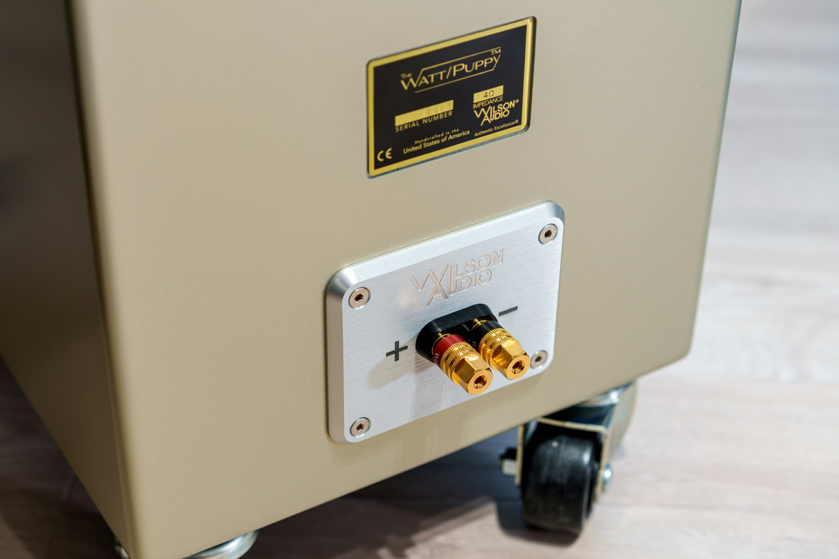

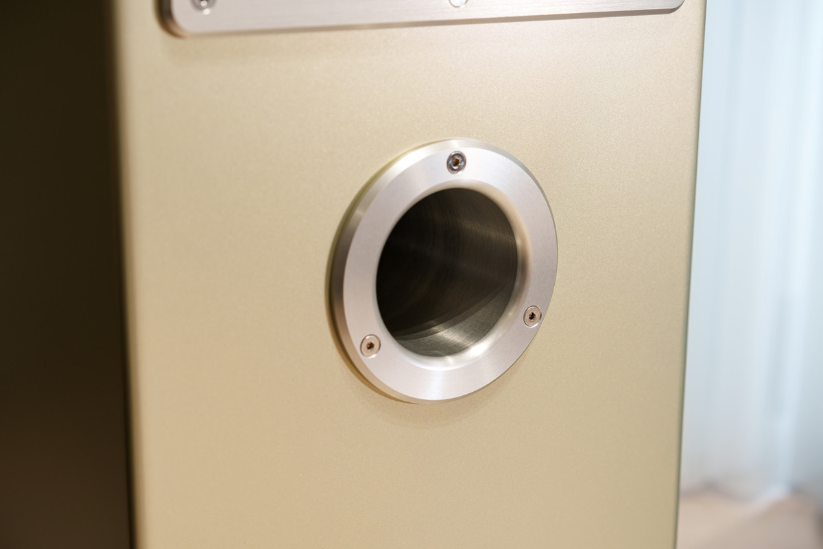

低音反射孔位於Puppy背後的中央,開那麼大一顆就知道喇叭要離背牆遠一點
接線柱的部分一樣是WA一貫的Single wire,另外新版也可以使用香蕉插了
https://i.postimg.cc/gkdNHrc9/batch-ROA05637.jpg

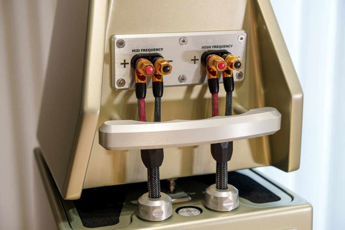

連接處使用的是由Wilson自行設計,Transparent audio代工的新款線材,粗度比舊款粗
上不少
手把也重新設計,更方便拆裝時提取
此外很方便的一點就是WA喇叭本身上面就有水平儀,調整平衡可以到非常精確
(WATT本身蠻重的,拆裝真的要小心)

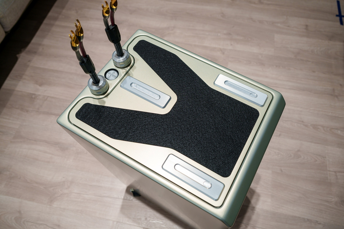

WATT指揮艇分離之後就可以仔細調整高低
然後可以看到Puppy放置軌道的部分其實不像是角錐墊一樣有個洞,是可以隨意微調位置
的
在重新調整安裝後請特別注意兩邊置中對齊,不要不小心歪一邊了
https://i.postimg.cc/43r17x2S/batch-ROA05646.jpg
https://i.postimg.cc/Bv8gnKpF/batch-ROA05644.jpg

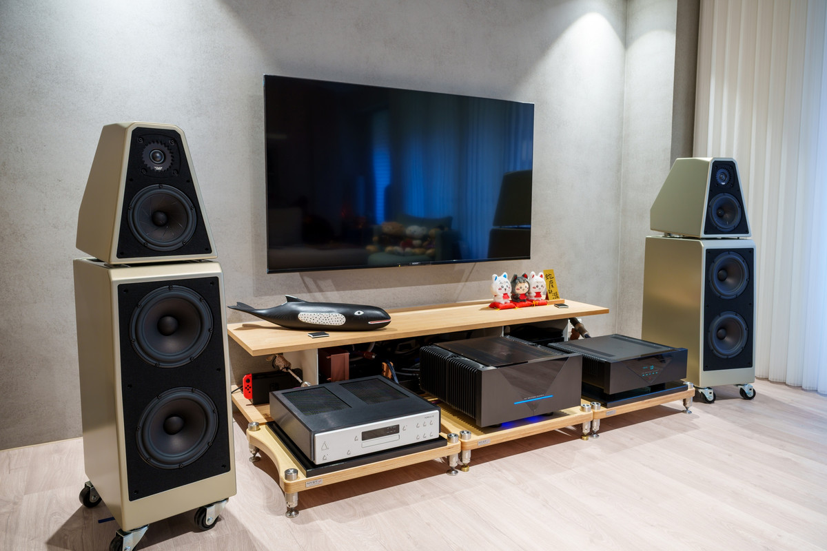

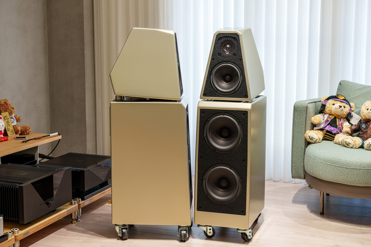

最後是整個系統的全體照
https://i.postimg.cc/mgmXDRGv/batch-ROA05614.jpg

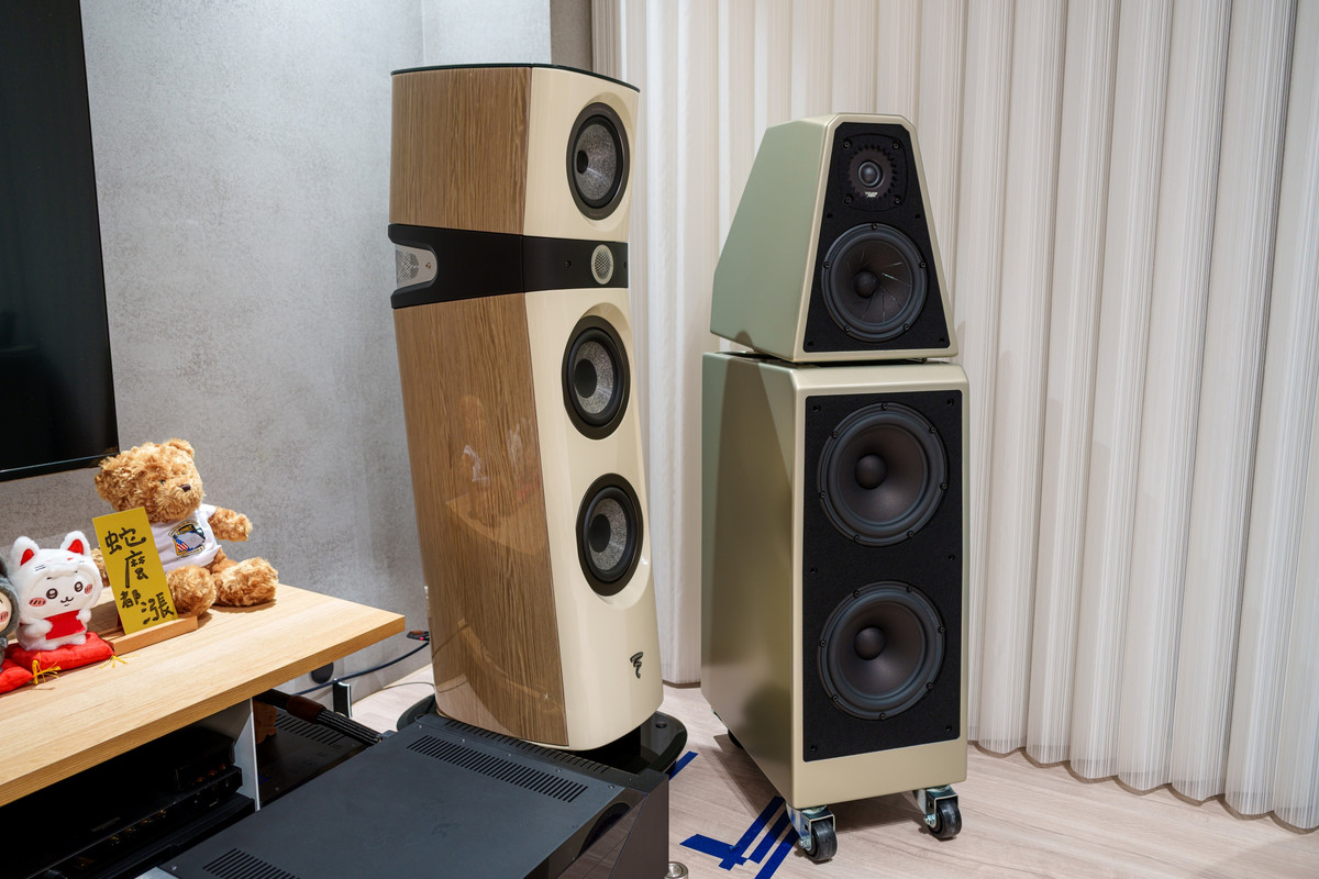

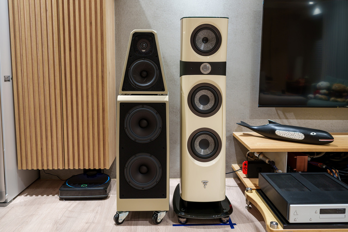

下面是與前喇叭Focal Sopra N2的對比
The W/P說真的看起來還比較小支一點XD
唉,看一看是不是還是Focal的喇叭比較好看!?
https://i.postimg.cc/gjKyTqzC/batch-ROA05660.jpg
https://i.postimg.cc/bY0Rr8xm/batch-ROA05662.jpg

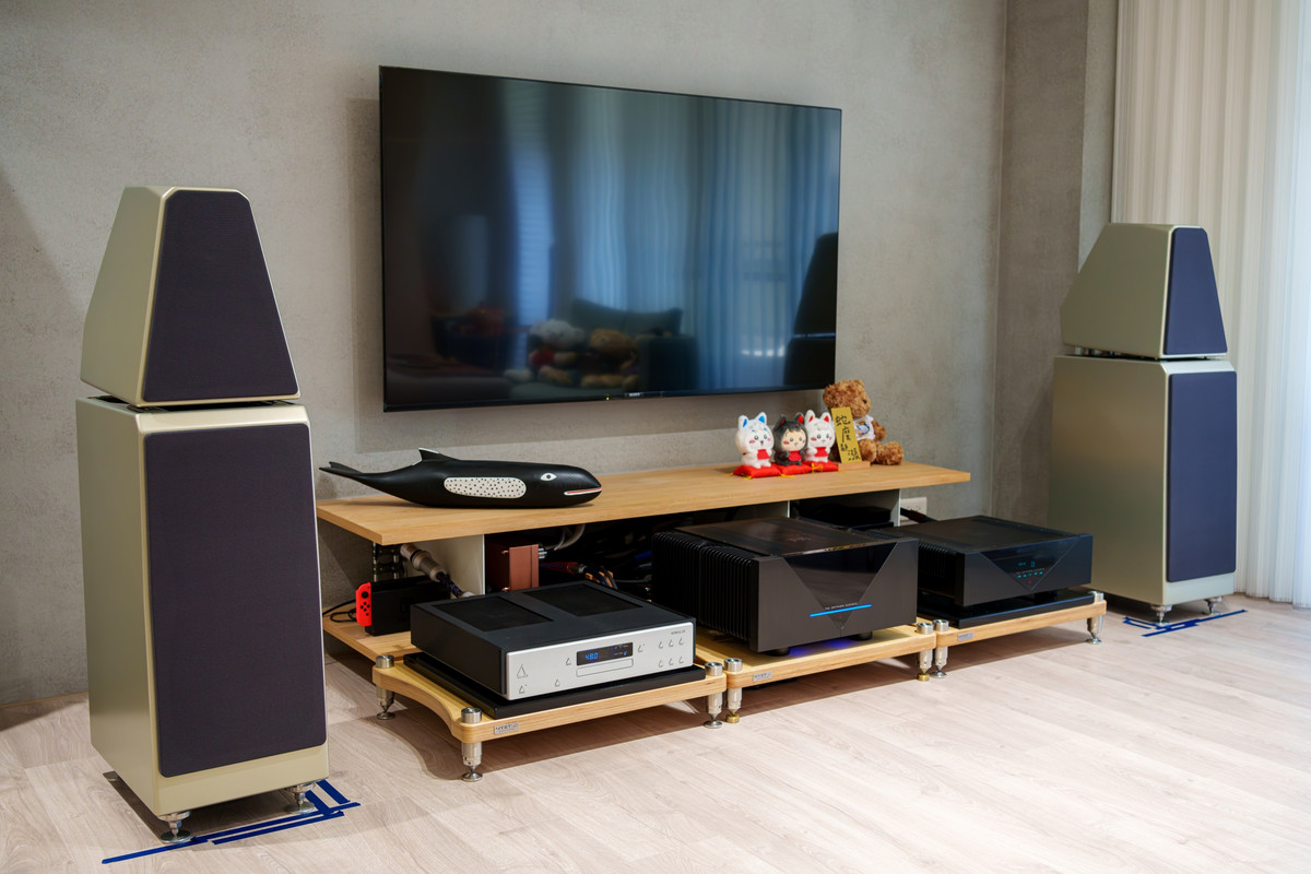

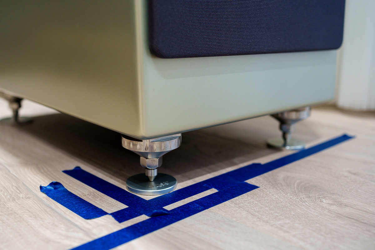

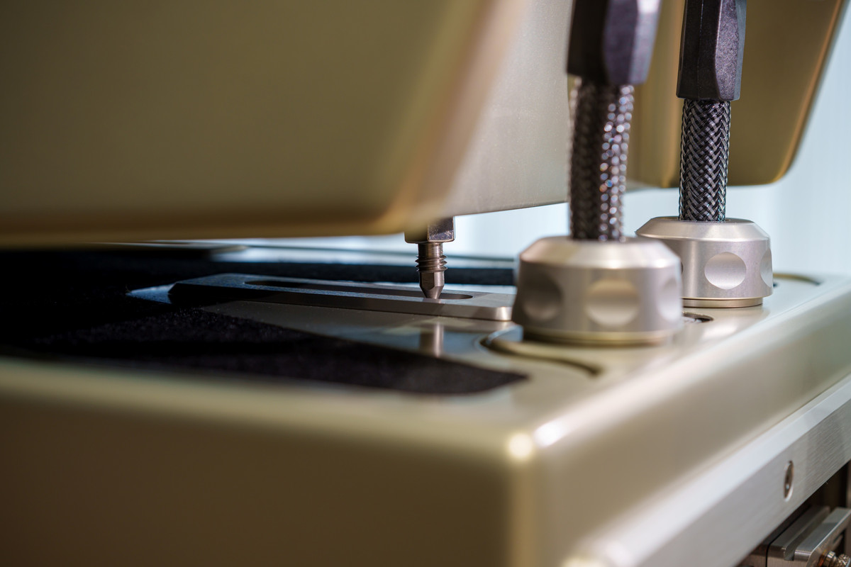

最後要說,從輪子換成角錐真的差很多,建議Run一個段落確定擺位之後就上角錐定位吧!
很多莫名的問題和緊繃感自然會解決,暴戾之氣也會消除不少 (?
而且對於Time Alignment來說輪子的高度也和角錐不同,使用大概會差到一格左右
雖然我是從輪子直上升級版的Acoustic Diode,不知道和原配差異有多少
總之整個安定感、流暢度、音場和分離度大為提升,最重要的是聲音終於聽起來寬鬆、自
然且流暢了
相信再過幾個月聲音會越來越好

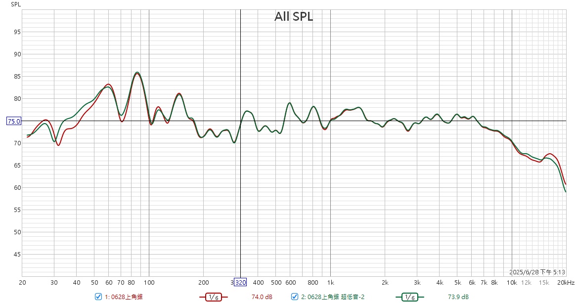

==量測==
只是做為參考,畢竟擺位也和原本不同了
原本喇叭的量測結果請見: [開箱] 客廳黨聲學改善提案,簡單聲學 – 移動式聲學板
值得一提的是由於低音表現方面The W/P強上不少,超低音REL S812的音量降低2-3格左右
純輔助即可
剛好可以補一點厚度感,開太多明顯會讓聲音稍微糊一點
(音量大概從九點鐘下修到八點鐘位置)
https://i.postimg.cc/jddyjfdj/wilson-SPL.jpg
如果有看到之前Sopra N2的火焰圖,就知道差異其實蠻大的,特別是極低頻部分平均不少
(我有測試過相同擺位量測,一樣平均很多)
無超低音
https://i.postimg.cc/nhX74tmb/image.jpg
有超低音
https://i.postimg.cc/jdgPnjL4/image.jpg

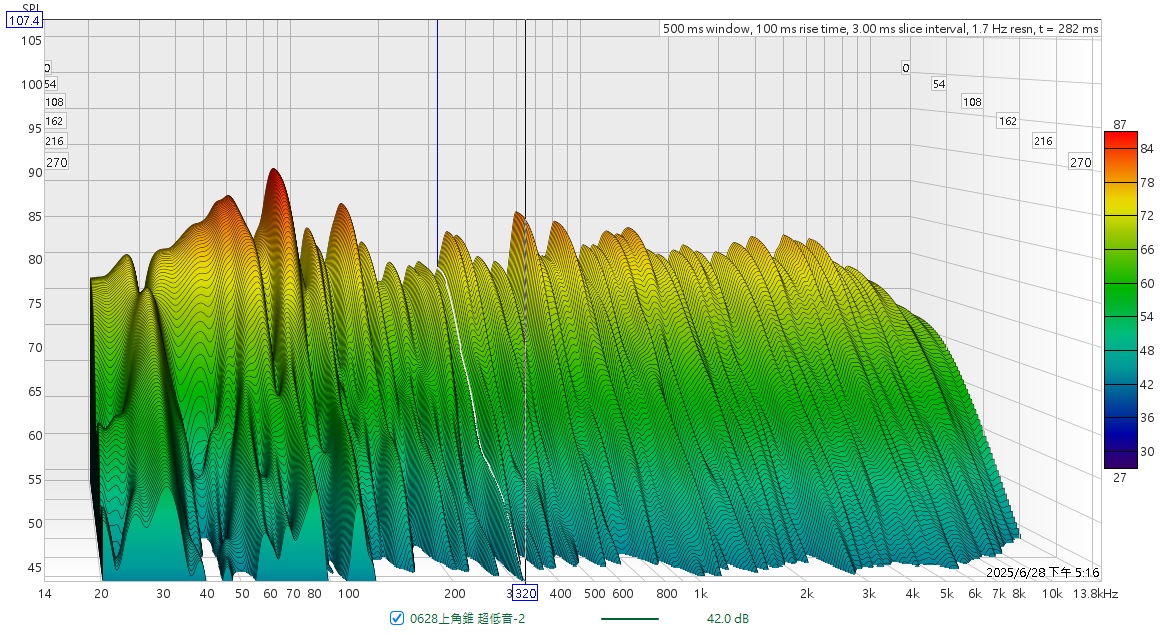

最後是瀑布圖,和原本喇叭差異也是蠻大的
不過量測對我來說只是看有沒有異常的大問題而已,和聽感只能說是有相關,但並非完全
相關
總之簡單參考囉
無超低音
https://i.postimg.cc/sgbWK0PB/image.jpg
有超低音
https://i.postimg.cc/XNgw3LWh/image.jpg
