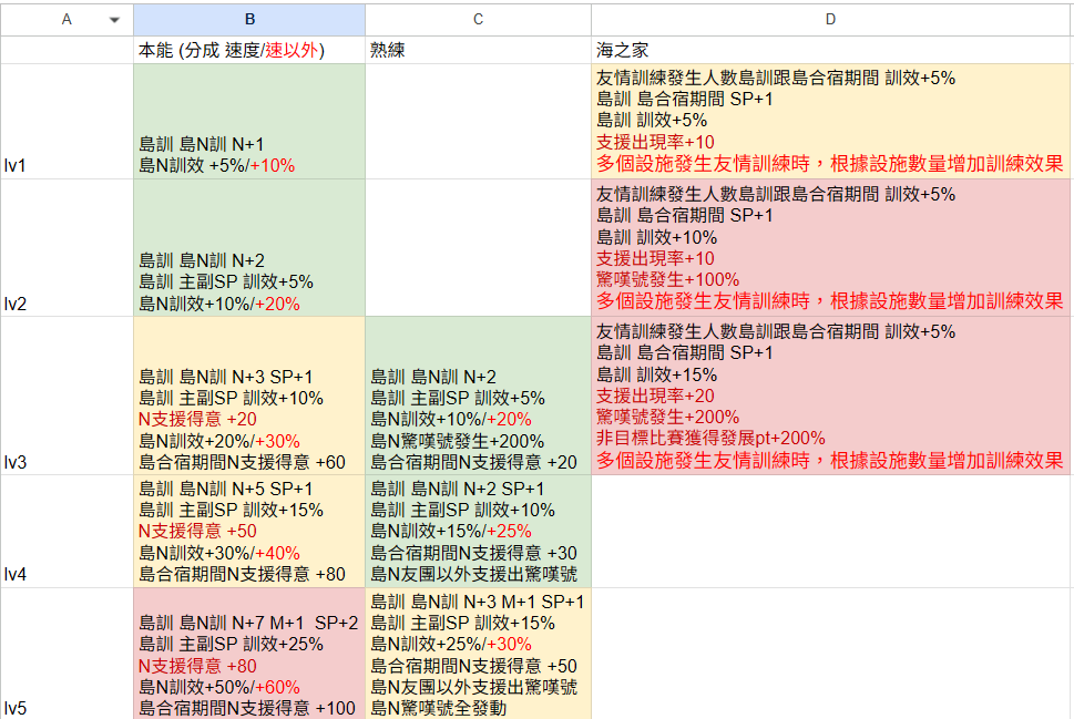

寫得很簡略解釋一下 島訓 = 無人島訓練券 島N訓 = 在無人島的什麼訓練 只有合宿和 URA 前最後三回合有效 N+1 = 訓練項目對應的能力+1 只有紅字是隨時都有效,所以整個系統都圍繞在半年兩次的無人島訓練和特定上島期間 沒意外的話平常吃不太到開發的等級效果 https://images.plurk.com/4l6R0410HCBAatKarohV0v.png
備註:官方在 6/30 換日前有緊急更新,育成數值已經有變化了,上圖是修正後 兩張都留著可以看一下調整前後差別,雖然只是亮紅色字的部分不一樣而已 https://images.plurk.com/3AqHuGlGG0qdvJ9voCwVZX.png
至於要怎麼開發目前我只有試海之家 Lv1 或 Lv3 沒意外應該根性又是被遺忘的訓練,但島訓很有可能有人在那不點 Lv1 也不行 (上面說的玉藻剛好在根性又沒建設的話可能會吃不到固有效果) 海之家 Lv1 我自己分成兩種點法 圖左 兩個 Lv5 本能 + 兩個 lv4 熟練 圖右 一個 Lv5 本能 + 一個 Lv5 熟練 + 一個 Lv4 本能 + 一個 lv4 熟練 https://images.plurk.com/6gWxW4MMu8X6SF9GAobo91.png
補個 兩個 Lv5 本能 + 一個 Lv4 本能 https://images.plurk.com/23jHZAUb6kZwwNQxvFs2uW.png
海之家 Lv3 大概配一下可能是這樣,Lv2 感覺不上不下先不管 然後第二年上半下半海之家以外 Lv1 Lv2 沒有明顯差別所以這樣配 用上面海之家 Lv1 目前不要誇張的話都在 UC7 左右,支援 2 速 1 耐力智 + 特攻友人 新的力玉藻十字只有二凸沒滿 這次的訓練體力消耗比以往低,可能也因為這樣友人外出除了第三次都沒有回很多 主要可能是為了得意率上升或是剛好沒有友情訓練的備選 先這樣給大家參考看看,未來可能還會被開發出什麼新的點法就再研究 -- ※ 發信站: 批踢踢實業坊(ptt.cc), 來自: 114.24.66.249 (臺灣) ※ 文章網址: https://www.ptt.cc/bbs/UmaMusume/M.1751035437.A.51A.html
